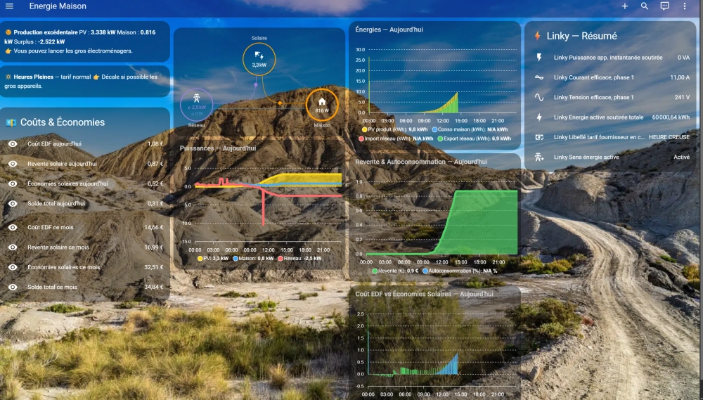

22 juin 2026 à 04:24
Après si ça intéresse j'ai fait une carte pratique pour le suivis et des infos pour les enfants et grands.
Après je suis sur fusionsolar et linky tic
title: Energie Maison
views:
  - title: Energie Maison
    path: energie_maison
    icon: mdi:solar-power
    cards:
    # 1) BANDEAU MESSAGES (SURPLUS / IMPORT + HP/HC)
    - type: custom:config-template-card
      entities:
        - sensor.linky_puissance_app_instantanee_soutiree
        - sensor.fsp_ne_161868600_current_active_power
        - sensor.fsp_ne_161868598_flow_load_power
        - sensor.fsp_ne_161868598_flow_grid_power
      card:
        type: markdown
        content: >
          {% set linky = states('sensor.linky_puissance_app_instantanee_soutiree') | float(0) %}
          {% if linky <= 0 %}
          🌞 **Production excédentaire**
          PV : **{{ states('sensor.fsp_ne_161868600_current_active_power') }} kW**
          Maison : **{{ states('sensor.fsp_ne_161868598_flow_load_power') }} kW**
          Surplus : **{{ states('sensor.fsp_ne_161868598_flow_grid_power') }} kW**
          👉 Vous pouvez lancer les gros électroménagers.
          {% else %}
          ⚡ **Consommation EDF**
          Import : **{{ linky }} VA**
          👉 Évitez de lancer les gros appareils maintenant.
          {% endif %}
      entities:
        - sensor.linky_libelle_tarif_fournisseur_en_cours
      card:
        type: markdown
        content: >
          {% set tarif = states('sensor.linky_libelle_tarif_fournisseur_en_cours') %}
          {% if 'HC' in tarif %}
          🌙 **Heures Creuses** — tarif avantageux
          👉 Moment idéal pour les appareils gourmands.
          {% else %}
          🔆 **Heures Pleines** — tarif normal
          👉 Décale si possible les gros appareils.
          {% endif %}
    # 2) KPIs INSTANTANÉS
    - type: custom:horizontal-layout
      cards:
        - type: custom:button-card
          name: PV instantané
          entity: sensor.fsp_ne_161868600_current_active_power
          show_state: true
          icon: mdi:home-lightning-bolt
          entity: sensor.fsp_ne_161868598_flow_load_power
          show_state: true
          icon: mdi:transmission-tower
          entity: sensor.fsp_ne_161868598_flow_grid_power
          show_state: true
      cards:
          icon: mdi:recycle
          entity: sensor.fsp_ne_161868598_self_consumption_ratio
          show_state: true
          icon: mdi:chart-donut
          entity: sensor.fsp_ne_161868598_self_consumption_ratio_by_pv_production
          show_state: true
          name: Revente aujourd'hui
          icon: mdi:cash-multiple
          entity: sensor.revente_solaire_aujourdhui
          show_state: true
    # 3) POWER FLOW
    - type: custom:power-flow-card-plus
      entities:
        solar:
        grid:
        home:
      invert_grid: true
      watt_threshold: 1000
      min_flow_rate: 0.1
      max_flow_rate: 1
      display_zero_lines: false
      display_w_not_kw: false
    # 4) APEXCHARTS — PUISSANCES
    - type: custom:apexcharts-card
      header:
        title: Puissances — Aujourd'hui
        show: true
      graph_span: 1d
      span:
        start: day
      apex_config:
        chart:
          height: 260
        legend:
          show: true
      series:
        - entity: sensor.fsp_ne_161868600_current_active_power
          type: area
          color: "#f9d71c"
          group_by:
            duration: 5min
            func: avg
        - entity: sensor.fsp_ne_161868598_flow_load_power
          type: line
          color: "#4dabf7"
          group_by:
            duration: 5min
            func: avg
        - entity: sensor.fsp_ne_161868598_flow_grid_power
          type: line
          color: "#ff6b6b"
          group_by:
            duration: 5min
            func: avg
    # 5) APEXCHARTS — ÉNERGIES JOUR
      header:
        title: Énergies — Aujourd'hui
        show: true
      graph_span: 1d
      span:
        start: day
      all_series_config:
        type: column
      series:
        - entity: sensor.fsp_ne_161868598_today_energy
          name: PV produit (kWh)
          color: "#f9d71c"
        - entity: sensor.fsp_ne_161868598_consumption_today
          name: Conso maison (kWh)
          color: "#4dabf7"
        - entity: sensor.fsp_ne_161868598_imported_grid_energy
          name: Import réseau (kWh)
          color: "#ff6b6b"
        - entity: sensor.fsp_ne_161868598_pv_feed_in_energy
          name: Export réseau (kWh)
          color: "#51cf66"
    # 6) APEXCHARTS — REVENTE & AUTOCONSO
      header:
        title: Revente & Autoconsommation — Aujourd'hui
        show: true
      graph_span: 1d
      span:
        start: day
      series:
        - entity: sensor.revente_solaire_aujourdhui
          type: area
          color: "#51cf66"
          group_by:
            duration: 10min
            func: max
        - entity: sensor.fsp_ne_161868598_self_consumption_ratio
          type: line
          color: "#4dabf7"
          group_by:
            duration: 30min
            func: avg
    # 7) LINKY — RÉSUMÉ
    - type: entities
      title: ⚡ Linky — Résumé
      entities:
        - sensor.linky_courant_efficace_phase_1
        - sensor.linky_tension_efficace_phase_1
        - sensor.linky_energie_active_soutiree_totale
        - binary_sensor.linky_sens_energie_active
    # 8) COÛTS & ÉCONOMIES
    - type: entities
      title: 💶 Coûts & Économies
      entities:
        - entity: sensor.edf_cout_jour
          name: Coût EDF aujourd'hui
        - entity: sensor.pv_revente_jour
          name: Revente solaire aujourd'hui
        - entity: sensor.pv_economie_jour
          name: Économies solaires aujourd'hui
        - entity: sensor.energie_solde_jour
          name: Solde total aujourd'hui
        - type: divider
        - entity: sensor.edf_cout_mois
          name: Coût EDF ce mois
        - entity: sensor.pv_revente_mois
          name: Revente solaire ce mois
        - entity: sensor.pv_economie_mois
          name: Économies solaires ce mois
        - entity: sensor.energie_solde_mois
          name: Solde total ce mois
      header:
        title: Coût EDF vs Économies Solaires — Aujourd'hui
        show: true
      graph_span: 1d
      span:
        start: day
      series:
          type: column
          color: "#ff6b6b"
          type: column
          color: "#51cf66"
          type: column
          color: "#4dabf7"
pour les sensor j'ai préféré ajouté l'abonnement la tva etc .. pour être au plus précis de ma valeurs réel après je revends sur edf ao
      - name: "Revente solaire aujourdhui"
        unit_of_measurement: "€"
        state: >
          {% set kwh = states('sensor.fsp_ne_161868598_pv_feed_in_energy') | float(0) %}
          {{ (kwh * 0.1269) | round(2) }}
      # Prix réel du kWh EDF TTC (calculé à partir de la facture)
      - name: "edf_prix_kwh_reel"
        unit_of_measurement: "€/kWh"
        state: "0.216"
      # Prix HP TTC
      - name: "edf_prix_kwh_hp"
        state: "0.222"
      # Prix HC TTC
        # (calculé à partir de ta facture)
      - name: "edf_prix_kwh_hc"
        state: "0.174"
      # Prix de revente solaire
      - name: "pv_revente_kwh"
        state: "0.1269"
      # Coût EDF du jour (import × prix réel)
      - name: "edf_cout_jour"
        state: >
          {% set kwh = states('sensor.import_jour') | float(0) %}
          {% set prix = states('sensor.edf_prix_kwh_reel') | float(0) %}
          {{ (kwh * prix) | round(2) }}
      # Coût EDF du mois
      - name: "edf_cout_mois"
        state: >
          {% set kwh = states('sensor.import_mois') | float(0) %}
      # Revente solaire du jour
      - name: "pv_revente_jour"
        state: >
          {% set kwh = states('sensor.export_jour') | float(0) %}
          {% set prix = states('sensor.pv_revente_kwh') | float(0) %}
      # Revente solaire du mois
      - name: "pv_revente_mois"
        state: >
          {% set kwh = states('sensor.export_mois') | float(0) %}
      # Économies solaires du jour (conso maison - import réseau)
      - name: "pv_economie_jour"
        state: >
          {% set conso = states('sensor.conso_jour') | float(0) %}
          {% set import = states('sensor.import_jour') | float(0) %}
          {{ ((conso - import) * prix) | round(2) }}
      # Économies solaires du mois
      - name: "pv_economie_mois"
        state: >
          {% set conso = states('sensor.conso_mois') | float(0) %}
          {% set import = states('sensor.import_mois') | float(0) %}
      # Solde total du jour (revente + économies - coût EDF)
      - name: "energie_solde_jour"
        state: >
          {% set rev = states('sensor.pv_revente_jour') | float(0) %}
          {% set eco = states('sensor.pv_economie_jour') | float(0) %}
          {% set cout = states('sensor.edf_cout_jour') | float(0) %}
          {{ (rev + eco - cout) | round(2) }}
      # Solde total du mois
      - name: "energie_solde_mois"
        state: >
          {% set rev = states('sensor.pv_revente_mois') | float(0) %}
          {% set eco = states('sensor.pv_economie_mois') | float(0) %}
          {% set cout = states('sensor.edf_cout_mois') | float(0) %}
voici a quoi ça ressemble
Modifié le 22/06/2026 12:29
