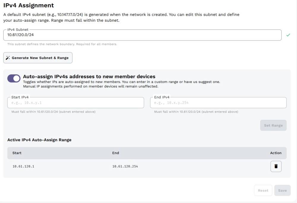

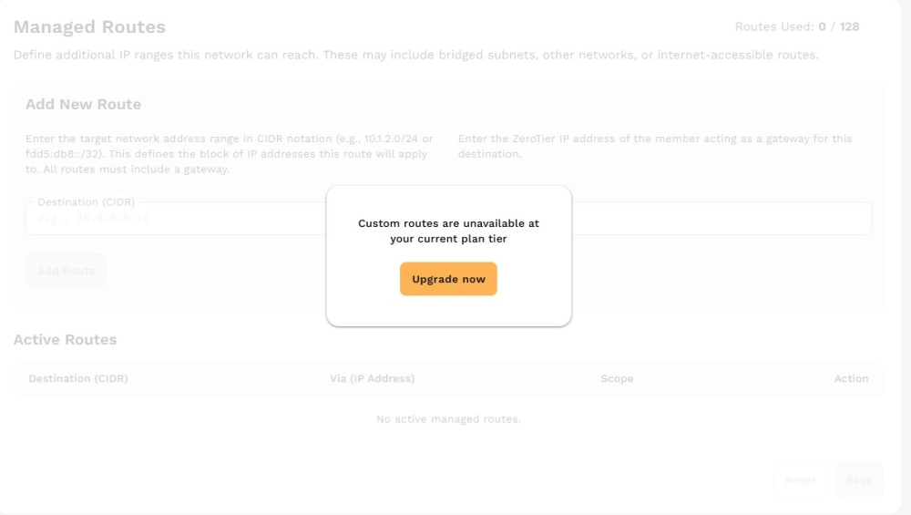

J'ai opté pour la solution via Zerotier. En voulant reproduire la procédure sur le site internet de Zerotier, j'ai remarqué que la création de nouvelles routes n'était plus possible sans souscrire.
Les seules possibilités sont l'IPv4 Assignement
Est-il possible de se connecter à distance en passant par les options gratuites ? ( l'abonnement est à 18$/mois) . Dans le cas contraire existe t'il un équivalent à ZeroTier ?

En suite sur cette histoire de route, vous n'avez pas besoin de choisir une route. Laissez celle que ZeroTier vous mets par défaut, c'est gratuit et ça ne change strictement rien (j'aurais plutôt tendance à dire, si c'est gratuit, c'est pas toi le client 😅. La nuance est importante.). Il suffira de d'utiliser l'adresse IP que ZeroTier attribue à Home Assistant. Je pense que c'est un point qui est mal compris dans la vidéo, Valentin indique de choisir spécifiquement une route qui ressemble au préfixe réseau de votre LAN, mais ça n'a pas de réelle utilité en terme technique. Laissez juste ZeroTier vous en attribuer une et vous resterez sur le plan gratuit.
