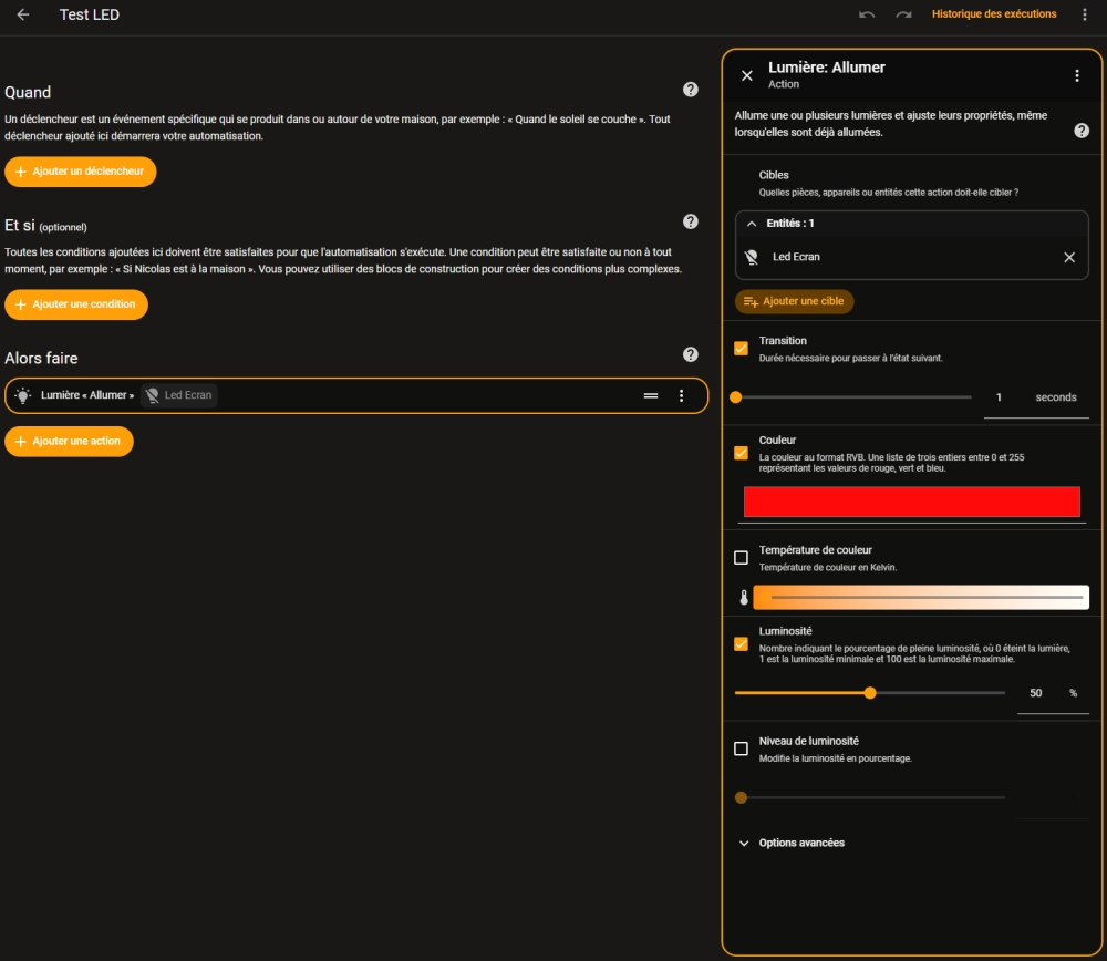

Mon problème c'est justement que je n'arrive pas à gérer correctement les couleurs sur z2m, je n'arrive pas à avoir de couleur fixe genre, bleu rouge etc ...
25 janvier 2026 à 11:05
Salut 👋
As tu essayé de demander un couleur via une automatisation ?
Normalement la bonne commande devrait être envoyé à l'appareil sans soucis.

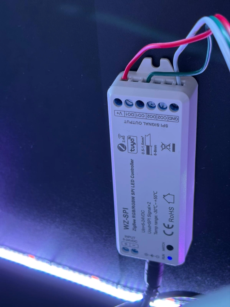

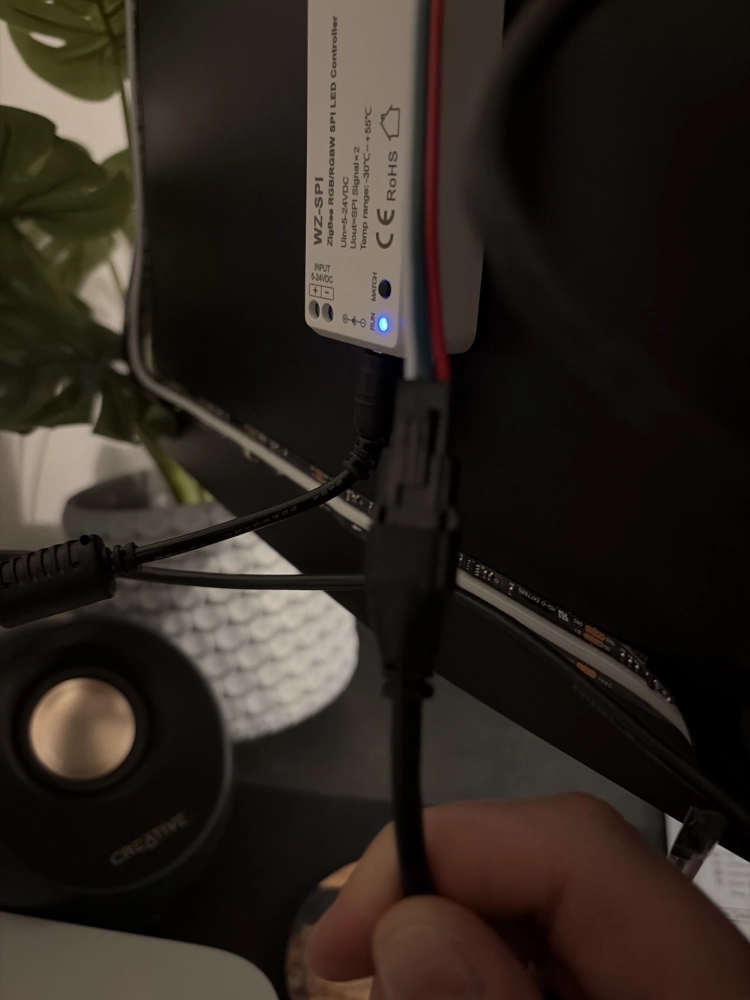

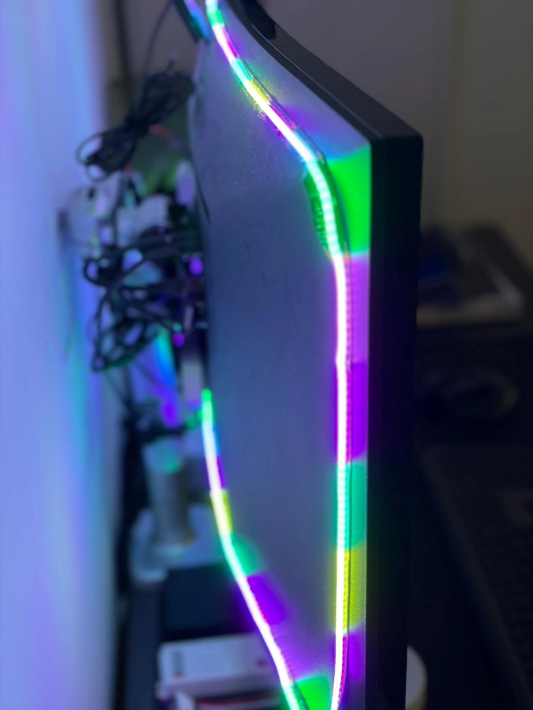

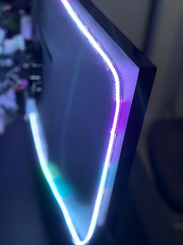

Hello, je vous montre ce que ça donne sur Home assistant et dans la réalité, en plus les LED chauffent énormément je ne sais pas si c'est normal

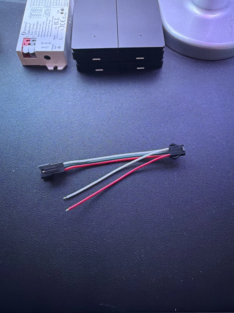

Ça chauffe c'est normal c'est une bande cob c'est prévu pour être normalement intégré dans un fourreau en aluminium qui sert de dissipateur thermique, techniquement ça craint pas mais la bande led aura une durée de vie inférieur.
Ça me paraît un peu bizarre que tu n'ai que 3 fils sur une cob couleur tous, tu peux montre les contacteur de la bande led?

10 février 2026 à 18:44
#10
imagevoila la photo
j'ai ce connecteur la aussi

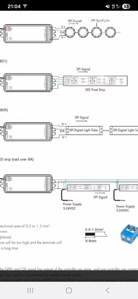

Bon je suis pas expert mais d'après la documentation tu devrais brancher le vert sur do1
Shemaconformement au shema spi signal
