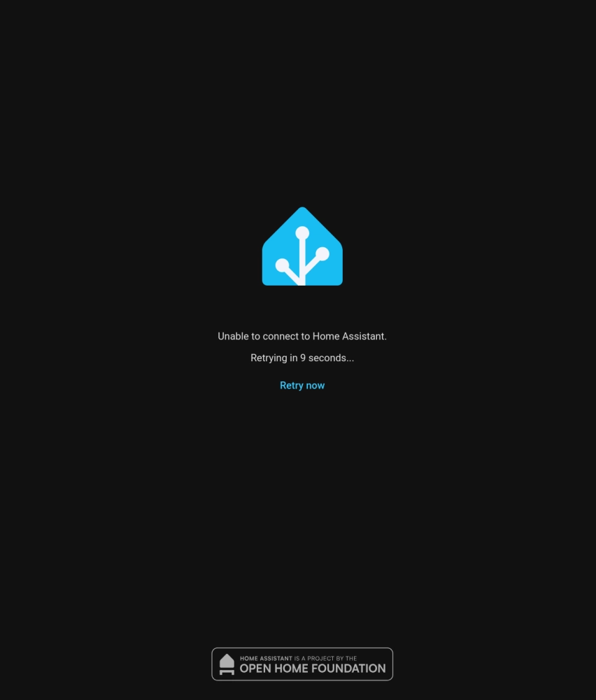

Voilà depuis des mois que quand je tente de faire la liaison entre Cloudflare et Home Assistant, après le login, j'ai le fameux "Unable to connect to Home Assistant" qui tourne en boucle encore et toujours.
Que ce soit via Nginx Proxy Manager ou via le Plugin Cloudflare, rien de fonctionne.
Est-ce que par hasard vous auriez une idée pour moi solutionner cela ?

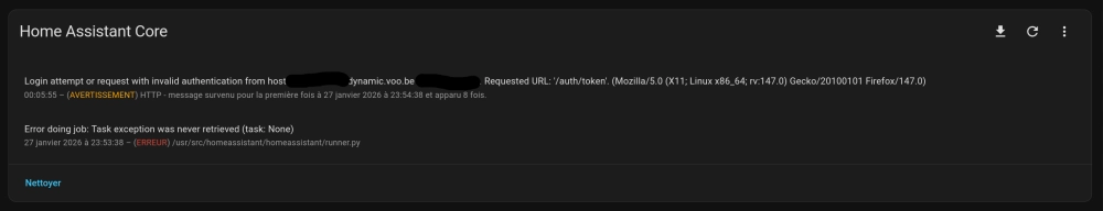

Dans le log, j'ai ceci:
log
Merci d'avance !
EDIT: Problème résolu ! Le websocket n'était pas activé sur le dashboard de Cloudflare. Une fois activé, c'est passé tout seul.
