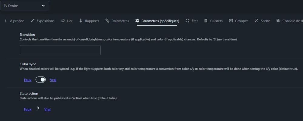

3. Vérifier la configuration spécifique dans Z2M
Parfois, une option spécifique force le mauvais mode.
Dans Zigbee2MQTT, clique sur ta lampe > onglet Paramètres (Spécifique).
Vérifie s'il y a une option type color_sync ou similiaire. Si elle est cochée, essaye de la décocher (ou inversement), puis sauvegarde et re-teste.

J'ai retesté dans la solution 3, même si j'avais déjà vu ce réglage, mais aucune des 2 positions true ou false retire l'avertissement :
