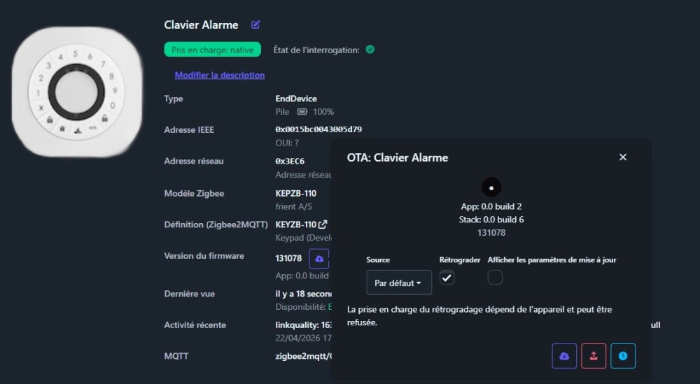

@Patrice, Petite soluce que je suis en train d'essayer si tu veux retrouver le bip d'armement ou désarmement en attendant une version de correction tu peux éventuellement downgrade le firmware avec Z2M
Clique simplement sur Retrograder puis telecharger ! ça devrai refonctionner 🙂

22 avril 2026 à 15:54
Effectivement. Bonne idée.
