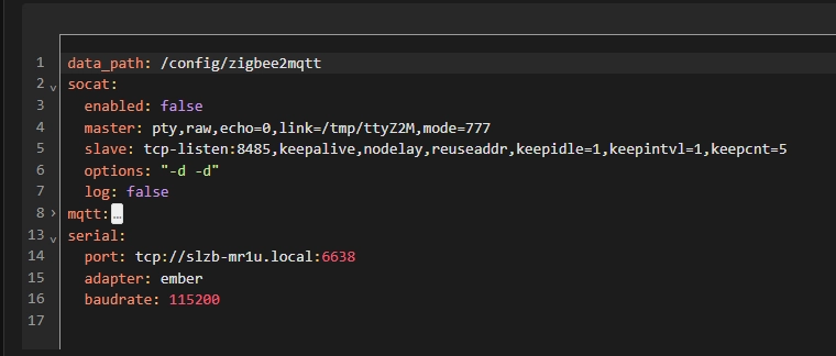

J'ai donc fait ma modification de configuration sous Z2M avec les éléments disponibles dans l'interface SLZB OS, juste en changeant le port dans sérial.

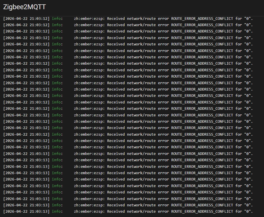

Et en allant voir les logs de Z2M, là c'est la catastrophe .... je constate que bien que mes appareils fonctionnent, je suis en train de blinder mes logs depuis des jours ...
error

Si cela peut aider, voici ma configuration Z2M :
Configuration

L'erreur ROUTE_ERROR_ADDRESS_CONFLICT montre un conflit d'adressage réseau.
Lorsque tu as changé de puce coordinateur sans recréer le réseau, je pense que le nouveau coordinateur (EFR32 via ember) a repris les appareils existants mais il a du générer un nouveau PAN ID, ce qui a du bousculer les adresses entre les appareils et le nouveau coordinateur. Ici on est sur un conflit du coordinateur lui même parce que c'est pour "0" que tes logs te disent cela.

J'ai pu résoudre mon souci en désactivant le mDNS sur mon coordinateur et en le redémarrant. Et biensur en mettant mon IP à la place du nom mDSN de mon coordinateur dans la configuration Z2M.
