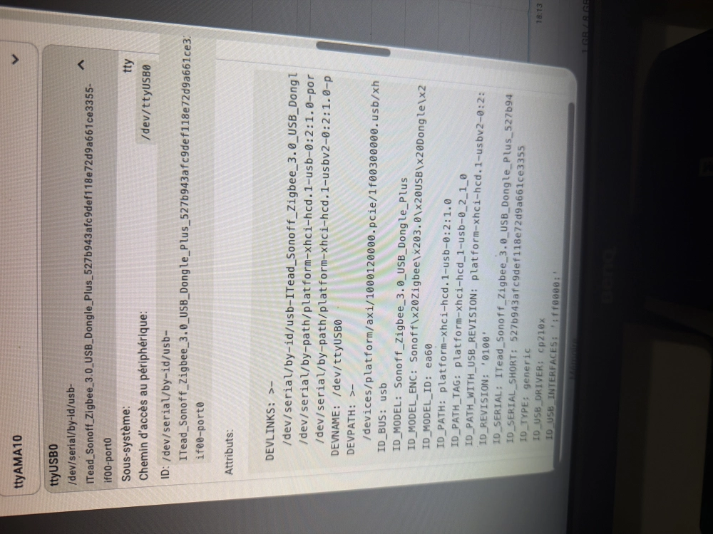

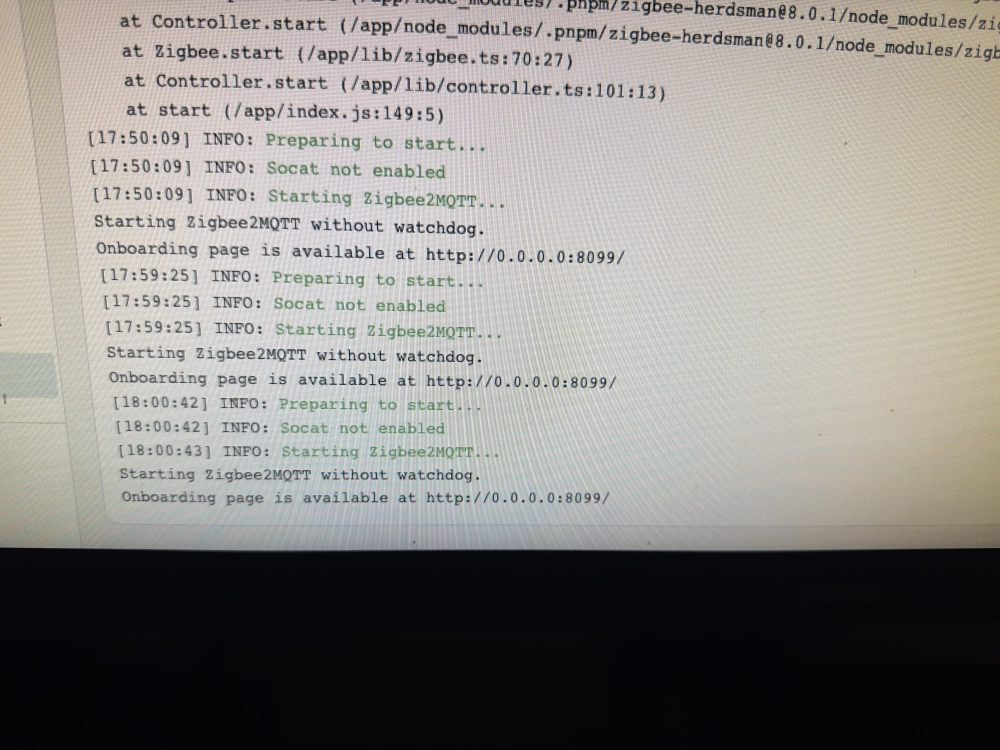

Je rencontre un problème avec la configuration de Z2M.
Le journal laisse entendre qu’il ne trouve pas le coordinateur. Pour info c’est un SONOFF DONGLE PLUS CC2652P il est sur un Pi5 en USB.
Faut-il le flasher comme le fait Valentin dans sa vidéo pour la passer en multiprotocole? La méthode est la même dans le cas où je n’ai pas la même puce que celle de la vidéo ?
Je vous mets quelques captures d’écran si ça peut aider.
image image

D'après ce que je vois dans tes logs, l'onboarding semble prêt puis au bout de 10 min (d'inactivité ?) se relance tout seul.
Que se passe-t-il si tu met l'ip de ton raspi sur ton navigateur suivi du port 8099 (et 8080) ?

J’ai enfin réussi.
Un réglage n’était pas bon dans l’interface.
Dans l’onglet config j’avais renseigné le bon login + mot de passe mqtt mais dans l’interface il ressortait celui par défaut …
Bref ça a réglé mon problème et j’ai perdu le peu de cheveux qu’il me restait sur le caillou 😅
