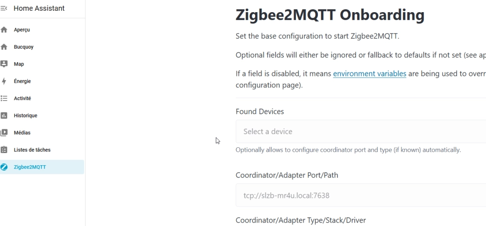

Maintenant mon problème, c'est la configuration du dongle SMLight, je suis des tutos HACS->Mosquito broker->Zigbee2MQTT, ça n'a pas l'air de fonctionner.
Ma conf sur Z2M :
data_path: /config/zigbee2mqtt
socat:
  enabled: false
  master: pty,raw,echo=0,link=/tmp/ttyZ2M,mode=777
  slave: tcp-listen:8485,keepalive,nodelay,reuseaddr,keepidle=1,keepintvl=1,keepcnt=5
  options: "-d -d"
  log: false
mqtt:
  base_topic: zigbee2mqtt
  server: mqtt://core-mosquitto
  user: mqtt
  password: mqtt
serial:
  port: tcp://slzb-mr4u.local:7638
  adapter: zstack
  baudrate: 115200
Ma conf sur SLZB OS :

Merci pour aide.

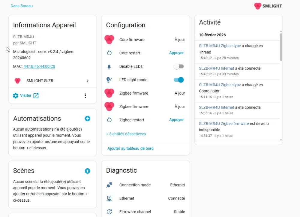

En complément, le dongle est bien présent dans les appareils :
image image image
Voila où j'en suis.

Pour le dongle, j'ai 2 conf
CC2674P10
# Emplacement de SLZB-MR4U
  baudrate: 115200
  adapter: zstack
EFR32MG26
port: tcp://slzb-mr4u.local:6638
  baudrate: 460800
  adapter: ember
J'ai testé les 2 conf dans Zigbee2MQTT, sans succès

Comme je te l'ai dit il n'arrive pas a se connecter a mosquito, je ne sais pas si c'est bloquant mais si tu as des majuscules et des caractere spéciaux dans ton login et mot de passe modifie les en version simplifiée ne fusent que pour les essaies
Tant que t'aura pas réussi à te connecter à ton serveur mqqt ça va être compliqué d'aller plus loin 👍
Messages : 7
11 février 2026 à 12:44
#9
C'est résolu, j'ai suivi un tuto youtube. En gros, il faut passer le profil en mode avancé et ensuite créé un utilisateur (Accès local uniquement)
https://www.youtube.com/watch?v=0VPWKK6qSs4
Merci pour votre aide
