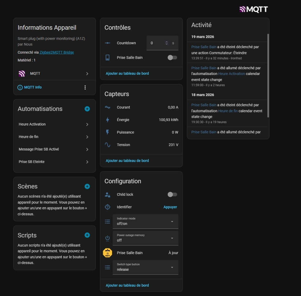

-Soit également elle s’arrête mais dans HM elle est toujours active ( Cas que je joins ici)
Description du pb

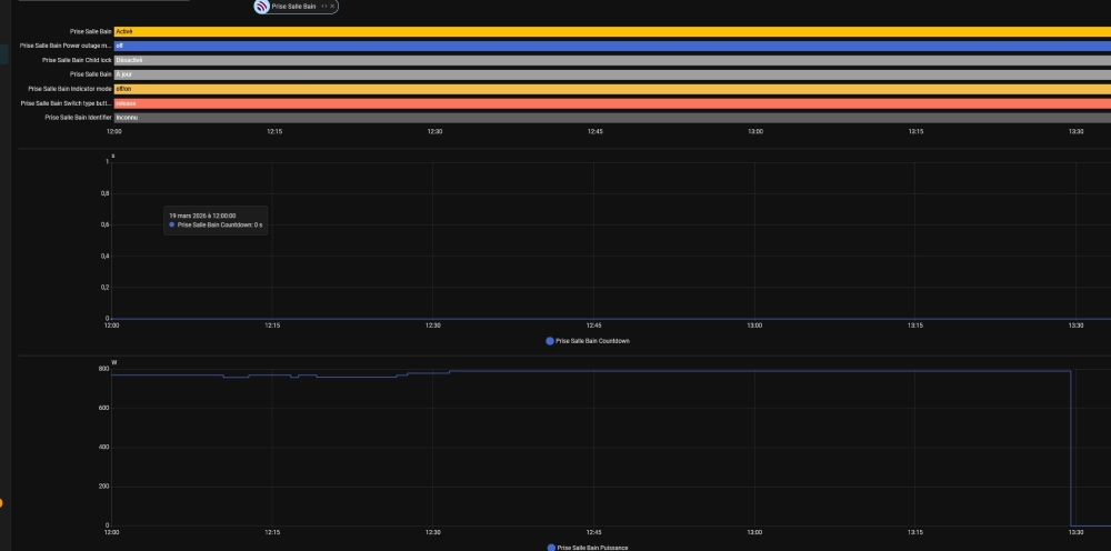

Heure d'activation 12h 13h
image image
Sur le Graphique, on voit qu'a 13 cela ne s'est pas coupé, mais dans la salle de bain, elle est bien éteinte, je l'ai coupé a 13h30.

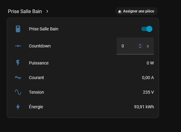

Par moment, quand cela arrive, je n'arrive même pas manuellement dans l'appli avec le bouton de l’éteindre, elle se réactive de suite.

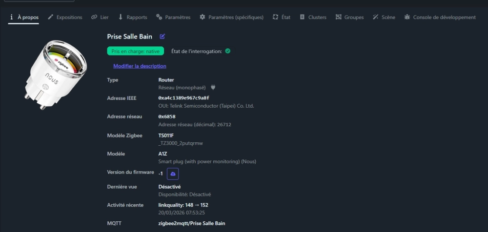

Appairée dans Z2M a priori
Que te dis le menu de config de ta prise dans Z2M ?
Peut être une piste a chercher par la...
Ou un problème de communication zigbee...quel est le LQI de ta prise ?

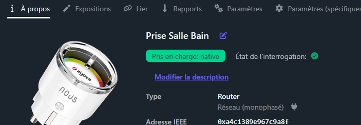

Merci pour ton retour, oui je suis en bien Z2M.  Je ne suis pas un grand expert en domotique et en informatique, j arrive a faire des actions simples.
Le  LQI est a 148 , toutes les barres aux max.
Quand tu parles de la conf de la prise, tu parle des tous les onglets dans la Z2M, j'avoue que si c'est ça , je suis allé voir mais ça ne parle pas plus que ca
