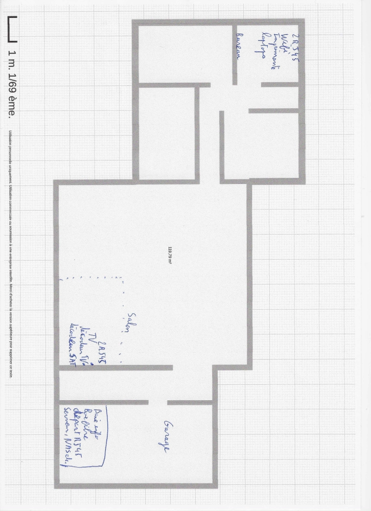

Je viens d'emménager dans ma maison et j'aimerais quelques conseils pour designer mon réseau informatique et choisir du matériel informatique.
Mon but est d'avoir une bonne couverture wifi, un réseau sécurisé (vlans, firewall etc...) et mettre en place une alarme avec homeassistant et des appareils compatibles avec zigbee2qmtt.
Dans le garage, j'ai une livebox, les départs RJ45 et un serveur (nuc). Le wifi ne va pas très loin. Je ne capte pas le wifi dans mon bureau et à l'étage.
Dans le salon, j'ai 2 prises RJ45 et 1  switch sur lequel sont branchés : TV connecté, décodeur TV orange, décodeur satellite
Dans mon bureau, j'ai 2 prises RJ45. J'ai raccordé un répéteur wifi fourni par orange (temporaire) et mon imprimante. Les laptops sont connectés en wifi.
Maison RDC

Est-ce que ça vous parait pertinent comme design ? Et quel matériel vous me conseillez pour les matériels suivants ?
  • Serveur firewall
  • switchs manageables
  • Point d'accès wifi meshables avec multiples SSID/Vlans, Connexion au WAN via RJ45 ?
  • Dongle USB zigbee 4.0
Pour la partie switch, point d'accès wifi j'ai bien envie de prendre du matériel tp-link omada. Je ne suis pas emballé par Unify.
Merci d'avance pour votre aide.
