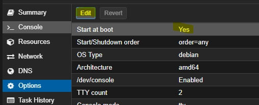

Bonjour, alors si vous avez utilisé le script pour installer cloudflared sur un LXC sur Proxmox, il suffit simplement dans dans les options du CT (par exemple ID 105) associé au LXC installé et de bien coché la case start at boot, si ce n'est pas fait, il faut cliquer sur Edit pour pouvoir la cocher.
image Ainsi, même après un reboot de proxmox, Cloudflared, redémarre seul.

Salut :)
Alors ça oui, je sais comment faire ce n'est pas le souci, seulement quand le LXC démarre, il ne lance pas automatiquement la commande docker run suivi de mon token cloudflare. Et c'est cela que j'aimerai faire !
