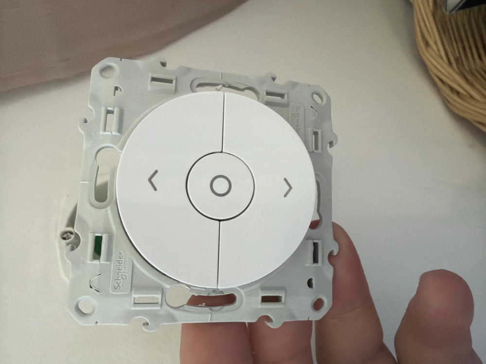

La seule particularité : mes interrupteurs d’origine ont 3 boutons (montée / stop / descente)
Pensez-vous que ce modèle soit adapté ou avez-vous une meilleure idée?

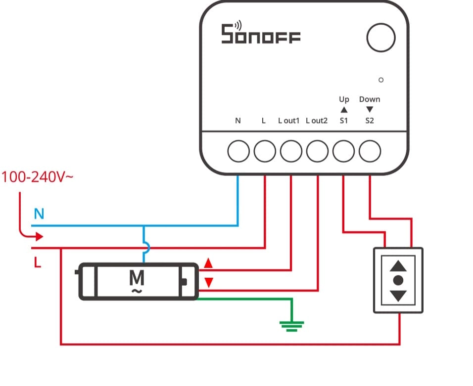

image pas de d'inquiétude à avoir sur le 3 positions
Je complète avec le schéma de cablage seulement 2 fils en out de l'interrupteur

Bonjour Kevin04,
J'ai ce module Sonoff sur mes volets roulant et cela fonctionne parfaitement avec HA et Z2M. il permet la monté/descente et l'arrêt à n'importe quel moment en ré-appuyant sur l'un des boutons. Je les ai acheté avec la commande qui intègre le module et il n'y a que deux boutons (monté/descente).
Je pense que dans ton cas cela fonctionnera avec l'arrêt en appuyant non pas sur le bouton central mais sur l'un des boutons monté/descente.

28 janvier 2026 à 10:02

Bonjour et merci.
Effectivement j'ai fait des recherches entre temps et pour Sonoff et NodOn par exemple c'est comme ça que ça fonctionne.

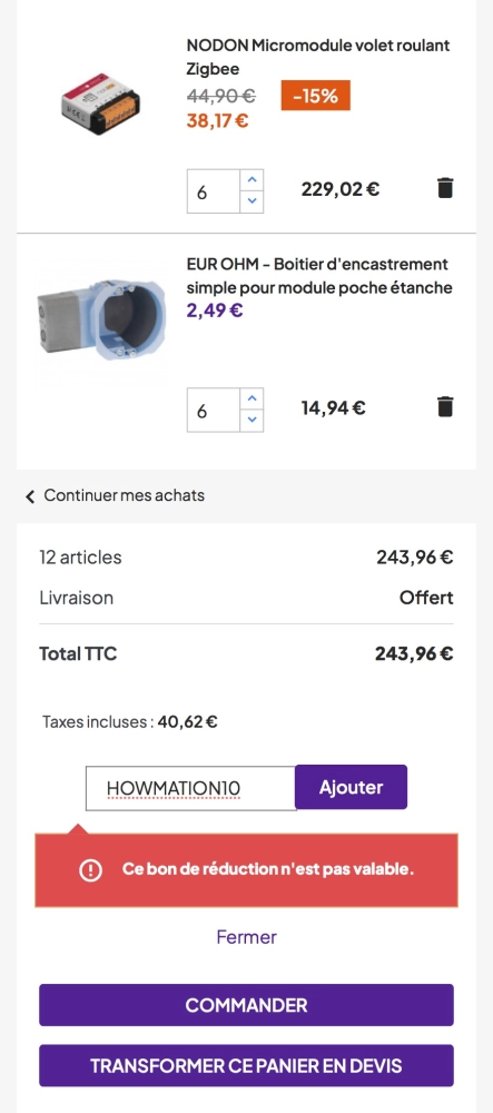

À propos : Le code HOWMATION10 ne fonctionne plus chez Domadoo ?

J'ai déjà répondu sur Instagram, mais je le redis ici pour tout le monde : le code HOWMATION10 est uniquement chez Shelly chez Domadoo ce sont des opérations ponctuelles. Quand je vais refaire le guide domotique je négocierais un code promo Domadoo à ce moment, ça sera la bonne occasion si vous voulez acheter du matos 👀
