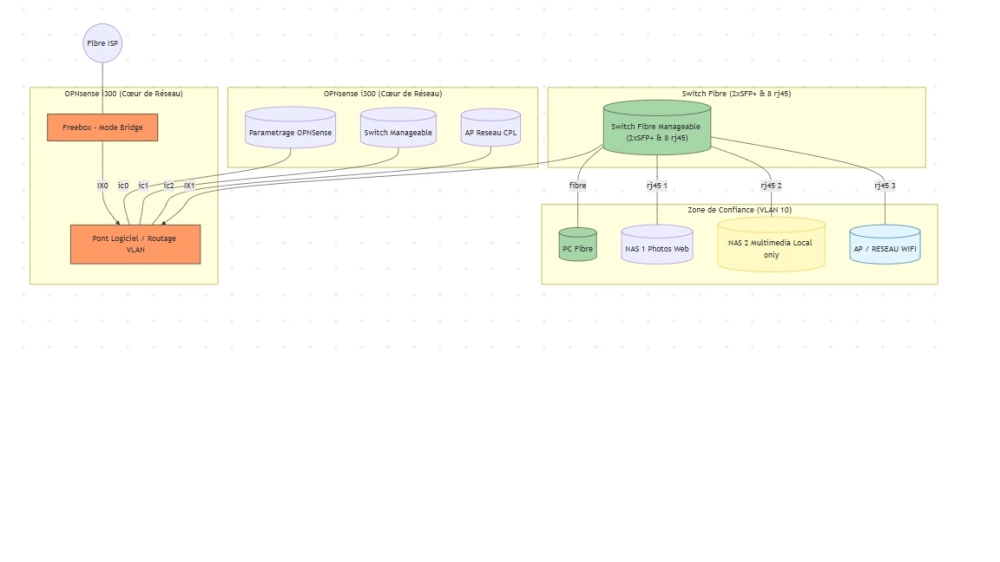

Voici le schema de ce que je voudrais
Reseau
Ayant un peu anticipé le prochain guide reseau , j'ai commandé une machine i300 sur laquelle j'ai 3 ports rj45 et 2 ports fibre. Connecté à ma freebox delta.

J'ai paramétré le reseau fibre ix 1 et essayé de l'utiliser Mais je reste bloqué .
j'essaie d'utiliser dhcp mais je me heurte à des logs qui me disent qu'il n'y a pas d'adresse  pour ix1 (j'ai mis un range différent de mon reseau actuel )  ou que l'adresse est déjà utilisée ..
Bref un guide la dessus serait le bienvenu.
